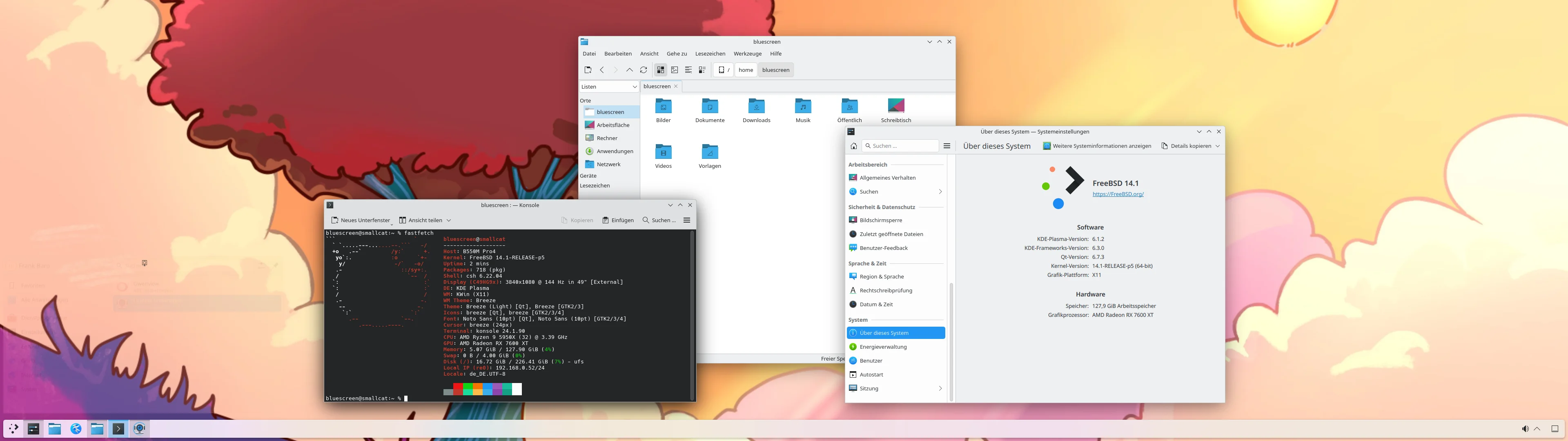

Moin !
Habe grade mal auf meiner Bastelplatte KDE6 / FreeBSD14.1 installiert !
Läuft !
Grafik über amdgpu
User ist in den Gruppen : wheel & video
Gestartet mit "startx"
Installiert via "pkg" --> pkg install x11/kde6
xinitrc :
setxkbmap de
ck-launch-session dbus-launch startplasma-x11
Hast du seatd installiert ! Und in rc.conf aktiviert ?
seatd_enable="YES"
