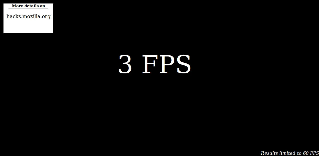

Servus also mein Fuchs bringt 3 FPS ohne Optimierung aber das ist mir auch nicht sonderlich wichtig :)
CU

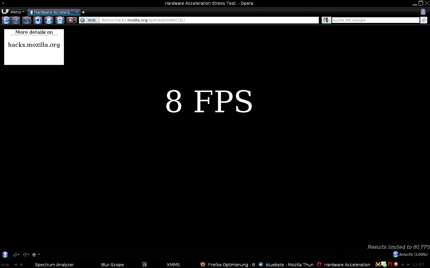

ich habe mal, spasseshalber, iceweasel unter Debian testen lassen, und bekomme einen Wert von 8 FPS angezeigt.
Während er mir bei chrome nur 3 FPS anzeigt.
Und wie ist das zu interpretieren?
Chrome ist , unter Debian, mindestens dreimal so schnell wie iceweasel, und das ist, mir persönlich, eigentlich wichtiger.
